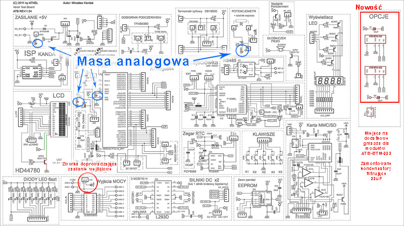

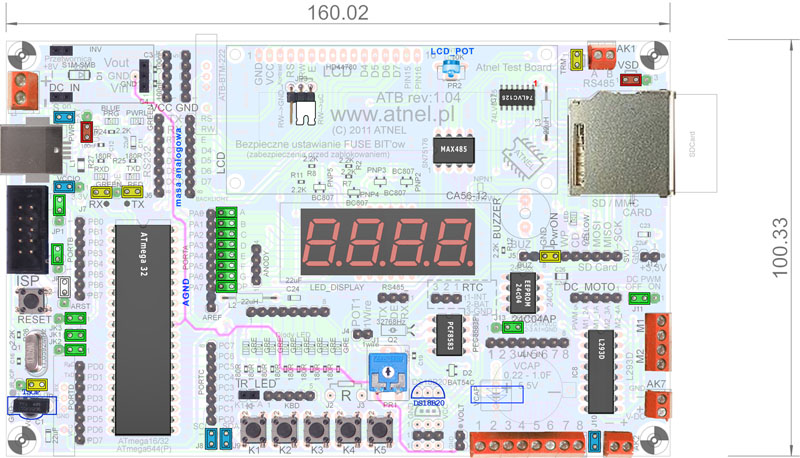

W związku z wprowadzeniem do sprzedaży najnowszej wersji zestawu uruchomieniowego ATB rev:1.04 przedstawiamy zmiany jakie nastąpiły na schemacie oraz płycie PCB w stosunku do wersji 1.03: (można powiedzieć, że są to kosmetyczne i drobne zmiany)
- masa analogowa sięga teraz nieco dalej aż do wejścia VOLT
- wprowadzono miejsca na opcjonalne gzniazda pod moduły ATB-BTM-222
- wlutowano kondensatory filtrujące przy tych gniazdach
- wprowadzono zworkę J10 umożliwiającą bezpośrednie podłączenie napięcia wejściowego np +12V bezpośrednio do pinu COM układu ULN2803 i jednocześnie gniazda zasilania np silniczków krokowych itp

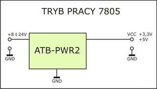

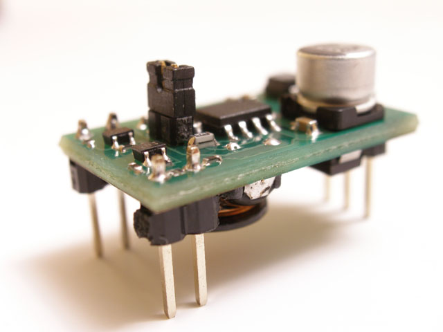

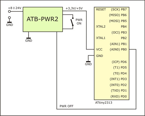

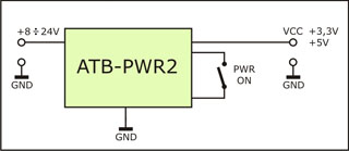

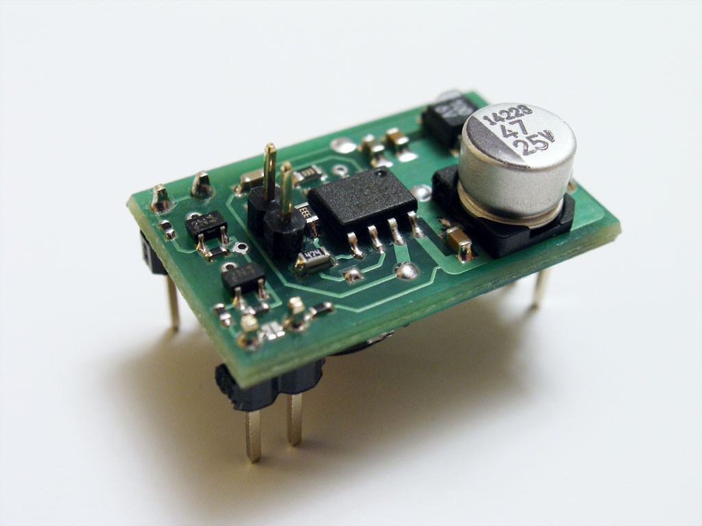

Zmianie uległa także sama przetwornica, która zyskała dodatkowe możliwości. Dokładniejsze opisy ukażą się wkrótce, poniżej zdjęcia i pierwszy zarys możliwości:
Więcej na temat przetwornicy można poczytać na blogu:
http://mirekk36.blogspot.com/2011/11/przetwornica-zamiast-stabilizatora-7805.html
