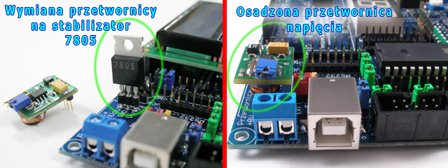

Jest to rewelacyjna alternatywa dla scalonych stabilizatorów napięcia typu 7805. Bardzo dobrze nadaje się do zastosowań z układami opartymi o mikrokontrolery za wyjątkiem specjalizowanych układów wykorzystujących ADC. Dzięki przetwornicy zapomnisz stosowaniu uciążliwych radiatorów oraz nagrzewaniu się wnętrza obudowy lub płytki PCB. Pomimo, że koszt gotowej przetwornicy jest większy niż pojedynczego stabilizatora to jednak biorąc pod uwagę eliminację wszystkich wad oraz ew kosztów dostosowywania projektu zasilania tak żeby spełniał proste nawet wymagania jednocześnie nie podgrzewając niepotrzebnie otoczenia - opłacalność zdecydowanie wzrasta w każdym wypadku. Jak widać poniżej przetwornica z powodzeniem wykorzystywana jest do zasilania naszych najnowszych zestawów uruchomieniowych gdzie przechodzi największy test swojej przydatności. Aby się o tym przekonać - wystarczy wyjąć ją z podstawki i włożyć w to miejsce zwykły stabilizator 7805. Proszę sprawdzić po kilkudziesięciu sekundach jego temperaturę gdy włączone jest chociażby samo podświetlenie wyświetlacza LCD. O przydatności i olbrzymiej przewadze naszej przetwornicy łatwo się przekonać, stosując ją w miejsce dotychczasowego stablizatora 7805. Można tego dokonać bez najmniejszego problemu ponieważ wyprowadzenia są w pełni zgodne.
Zastosowanie w zasilaniu zewnętrznym przetwornicy napięcia pozwala szybko ocenić jej zalety każdemu, kto wcześniej borykał się z problemami występującymi przy stosowaniu tradycyjnego stabilizatora 7805.

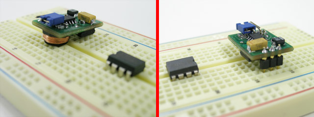

Przetwornicę napięcia można wyjąć z zestawu gdy nie nie ma takiej konieczności i wykorzystać ją do innych celów, np. do budowy własnych układów na płytkach stykowych:

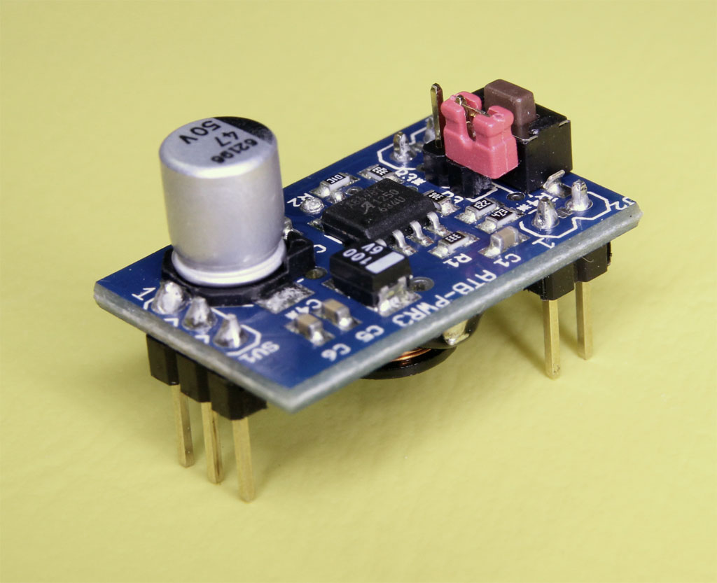

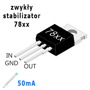

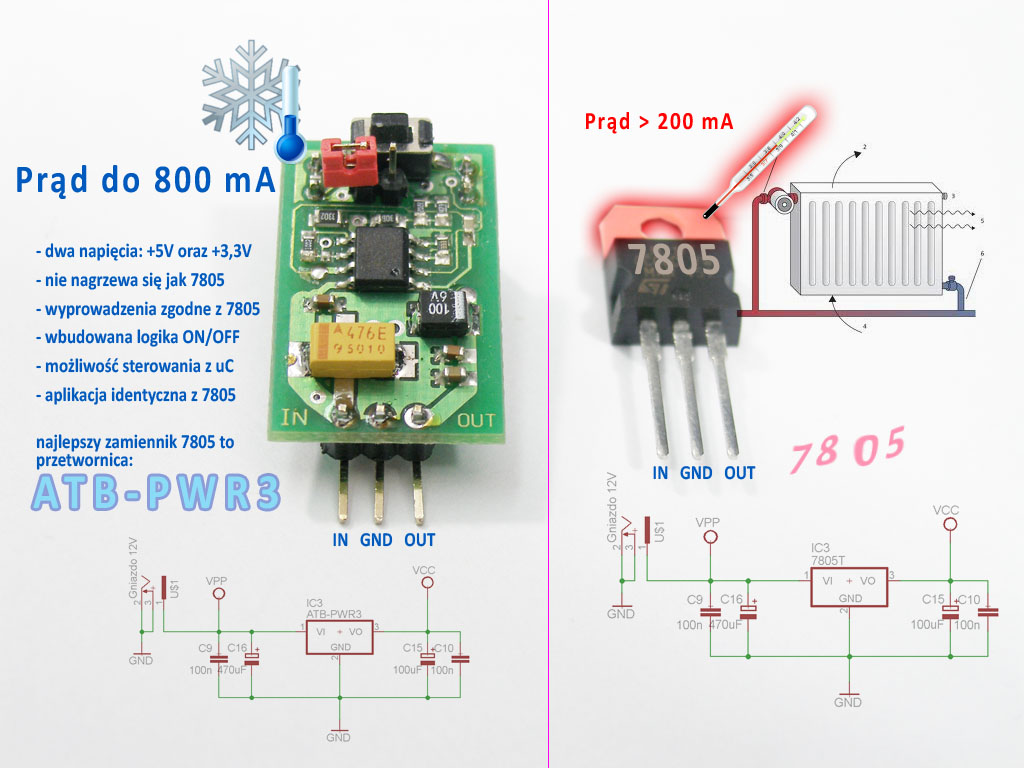

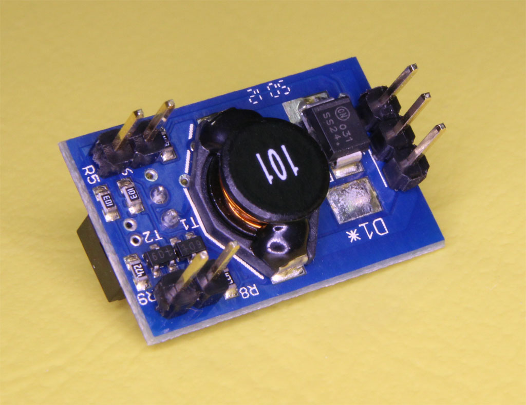

Sama przetwornica napięcia oparta jest o bardzo wydajny układ scalony A8498. Wydajność prądowa naszych przetwornic  pozwala bez najmniejszego problemu zasilać układy pobierające prąd do 1A. Przy poborze prądu 900mA przetwornica jest lekko ciepła w porównaniu do stabilizatora 7805, który już przy poborze prądu powyżej 200mA i napięciu wejściowym 8V jest bardzo gorący w związku z czym wymaga ogromnego radiatora. Spora ilość energii zamienia się w ciepło przez 7805, które podgrzewa otoczenie lub znacznie zwiększa temperaturę w zamkniętych obudowach niektórych urządzeń.

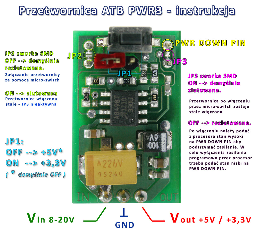

Parametry naszej przetwornicy:
«  Napięcie wejściowe od +8 do +45 V
«  Napięcie wyjściowe +5 V lub +3,3 V (przełączane wygodnie za pomocą zworki)
«  Maksymalny prąd wyjściowy do 1,0 A
«  Tętnienia na wyjściu ok. 10-20 mV przy poborze prądu 900mA
«  Możliwość załączania zasilania za pomocą zamontowanego przycisku lub programowo z procesora
«  Możliwość wyłączania zasilania programowo za pomocą sygnału z zewnątrz np z mikrokontrolera

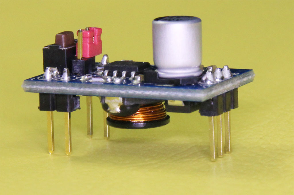

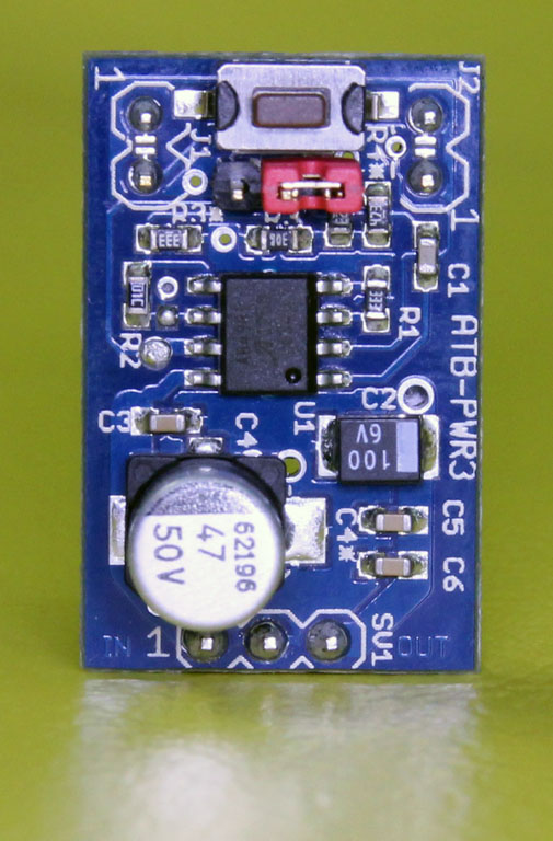

Poniżej zdjęcie pierwszej wersji przetwornicy
